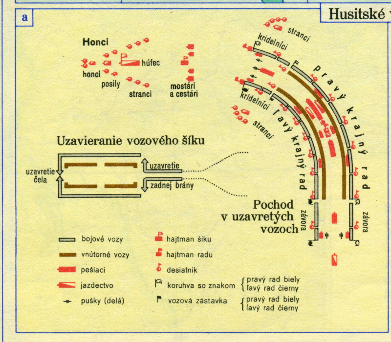

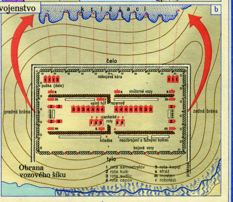

jak vypadala vozová hradba?
 Předmět příspěvku: Re: vizáž
PříspěvekNapsal: 21.04.2008 - 10:27
vaper píše:
jak vypadala vozová hradba?...
...se můžeme jen dohadovat.
Na následujících obrázcích jsou vidět některá možná postavení vozů ve vozové hradbě dle Atlasu čs. dějin a brožurky Petra Klučiny Jak válčili husité.
Ze známých důvodů ponechávám bez podrobnějšího komentáře...
Mapy001a.jpg [ 409.84 KiB | Zobrazeno 35356 krát ]
a) pochodový proud, přeměna pochodového útvaru ve vozovou hradbu ...
Mapy001b.jpg [ 497.74 KiB | Zobrazeno 35356 krát ]
... b) sestavená vozová hradba
uspořádání tzv. "hřebenovité" vozové hradby
na vozové hradbě...
...na vozové hradbě
pod vozovou hradbou
houfnice mezi vozy (kola těchto sousedních vozů by měla být také svázana řetězy jako ochrana proti roztržení hradby)
tarasnice v rohu hradby a štít s opěrkou a trojúhelníkovou střílničkou nazývaný "taras s berlú a děrú"
