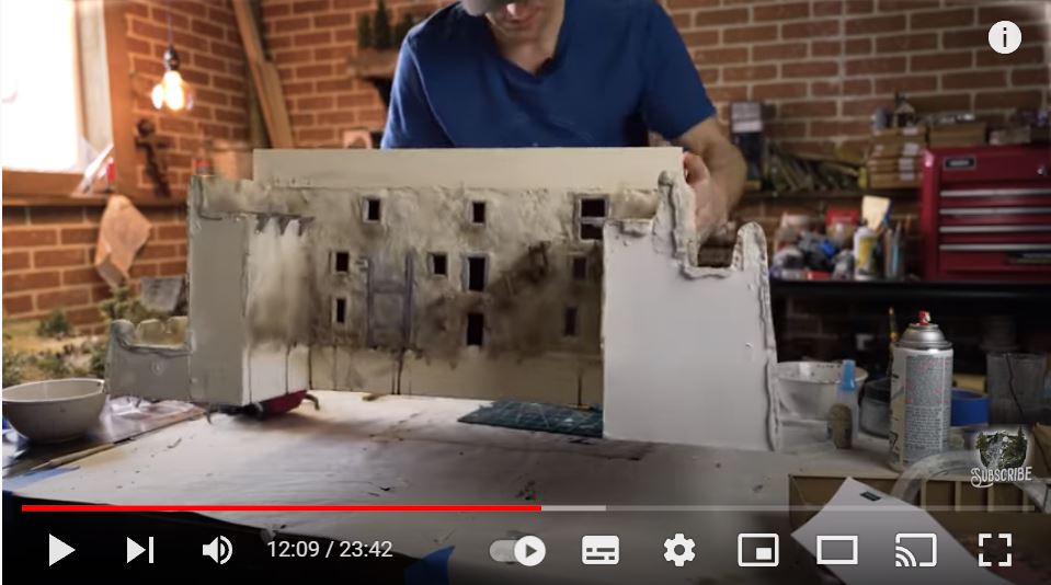

Model hradu Talmberk ze hry Kingdom Come: Deliverance jako rekvizita pro stolní hru Dungeons and Dragons od Neila z Real Terrain Hobbies (video):
1. díl Plánování a hrubá stavba
Talmberk01.jpg [ 25.08 KiB | Zobrazeno 13628 krát ]

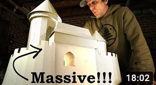

2. díl Fasáda a první dřevěné detaily
Talmberk02.jpg [ 30.93 KiB | Zobrazeno 13628 krát ]

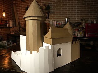

3. díl Fasáda, schody na hradbách, schodiště paláce a zasklení oken
Talmberk03.jpg [ 27.84 KiB | Zobrazeno 13424 krát ]
Šablony přední části hradu s věžemi a bránou ke stažení
Talmberk04.jpg [ 26.07 KiB | Zobrazeno 13424 krát ]
Zadní část hradu s palácem je přislíbena v nejbližší době.

Ten člověk je velmi zručný, jen bych trochu polemizoval s podobou hradu

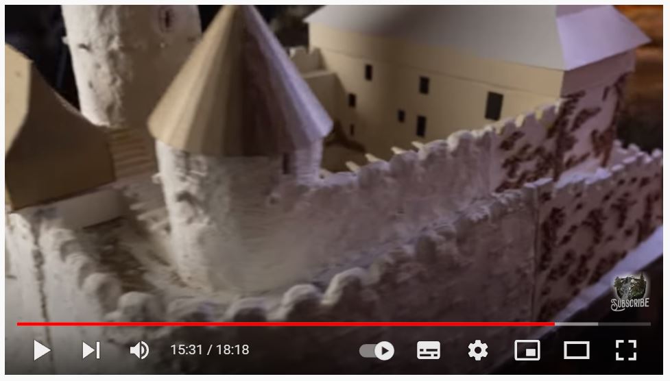

K modelu hradu mám několik výhrad. Vychází z rekonstrukce ze hry KCD, ale je dovedena do extrémnější podoby. Například se jedná o tloušťku hradeb. Dochovány jsou jen v čele hradu a jsou dosti subtilní. Parkánová hradba není s výjimkou čela hradu zcela spolehlivě doložena, ale i já ji předpokládám kolem celého jádra. Ovšem pouze nízkou, nikoliv obří jako na modelu. Viz foto na pravé straně. Na levé straně je reálnější, ale předpokládám ji tam až níže ve svahu.

Část čelní hradby parkánu je dochována a je velmi tenká. Předpokládá se zde jakési opevněné předbraní nebo dokonce branské stavení. Navazující parkán na prudkých svazích po boku hradu by byl nízký. Nemělo by smysl jej dotáhnou téměř až do výše hlavních hradeb, a to z obranných důvodů.

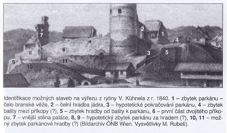

Moje hypotetická interpretace jednoho ze starých zobrazení zříceniny hradu. Hypotetické zbytky parkánu na východní straně jsou dále od hradu a níže ve svahu.

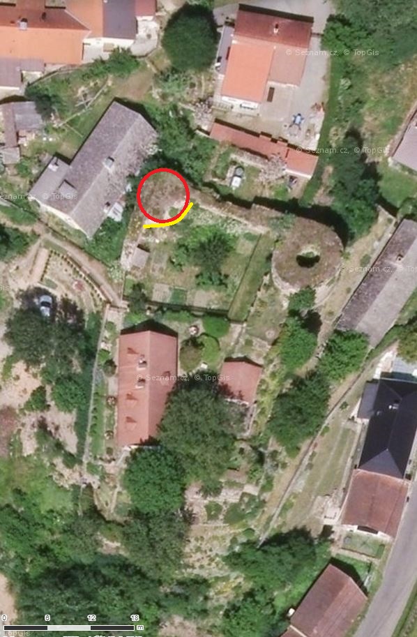

Menší věž není zcela spolehlivě doložena, ale předpokládám ji tam i já. V nároží, dnes na nepřístupném soukromém pozemku, se nachází čtvrtkruhový, pravděpodobně dodatečný přístavek do výše hradeb (na fotce žlutě). Z něho skutečně pravděpodobně vycházela menší věž, ve vyšších částech nejspíše kruhového průřezu (na fotce červeně). Srovnej s půdorysem níže.

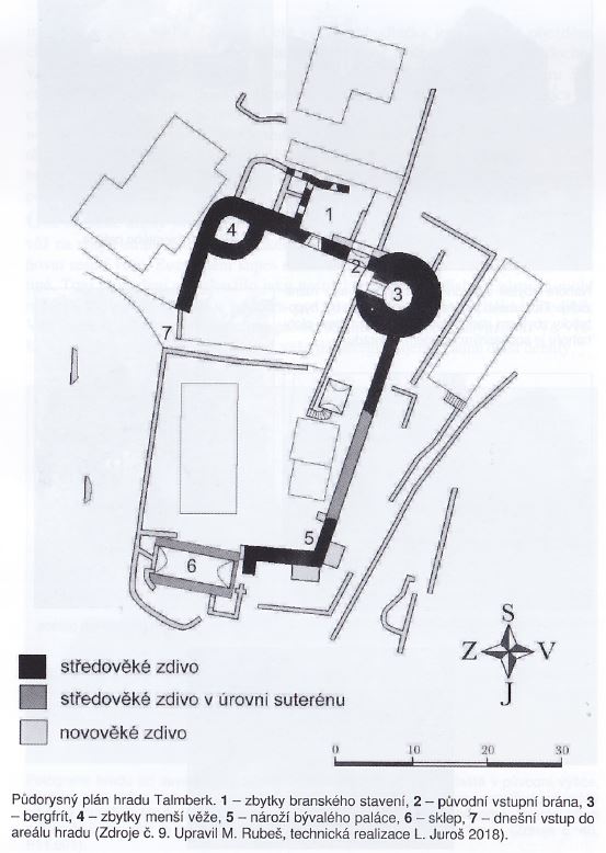

Zpracovaný půdorys hradu
půdorys.JPG [ 66.68 KiB | Zobrazeno 13286 krát ]

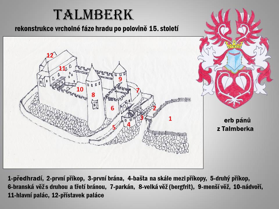

Můj pohled na možnou podobu hradu je tento:
Prezentace hrad 09 .jpg [ 96.73 KiB | Zobrazeno 13286 krát ]

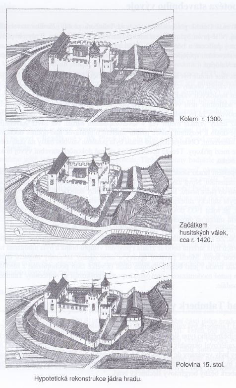

Podle mých podkladů nakreslil rekonstrukce předpokládaného vývoje hradu v jednotném stylu kamarád Jan Heřman.
