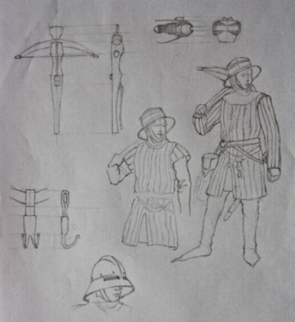

Časem to asi předělám :). Chtěl jsem, aby na obrázku byly vidět typické "potřeby" střelce z hákovnice, proto jsem dal tesák dozadu a prachovnici dopředu. Detail pravák - levák mě vůbec nenapadl. Ještě dodělám textury a osvětlení a pak to celé vyrendruju. Martine, moc díky za Tvé poznámky, jak už jsem psal, moc bych se bez nich nepohnul. Pomalu začínám přemýšlet nad střelcem z kuše :) Teď už to ale promyslím předem. Mám první návrh na papíru (nefunguje mi skener, tak je to bráno foťákem). Chtěl bych se zeptat, jestli střelci nosili i takový klobouk s těmi průzory. A prošívanice - spíše dlouhé nebo krátké rukávy? Popř. nějaké postřehy k návrhu?

Klobouk s jedním či dvěma průzory byl přilbou obvyklou v celém průběhu 15. století.
Pro střelce je velmi výhodný klobouk s hodně skosenou krempou a průzorem, protože dobře kryje obličej a zároveň umožňuje dostatečný výhled. Jeho protažená varianta je počítána mezi šalíře. Podle mne je v pohodě i pro první husitskou válku, ale najdou se lidé, kteří ho řadí do doby nepatrně mladší :? :
Po technologické stránce šlo o helmu vykovanou z jednoho kusu železného (u luxusních kusů ocelového) plechu. Krempa klobouku mohla být také přinýtována ke zvonu jako samostatná část, ale kupodivu bylo z technologického hlediska jednodušší vykovat celý klobouk z jednoho kusu.
Starší klobouky (13.-14. stol.) bývaly snýtovány z více kusů, ale v 15. století bylo platnéřské řemeslo již na vysoké úrovni a nebyl problém produkovat a zpracovávat větší kusy plechu.
Klobouk pro husitské války "typický" působil celistvým dojmem a řada nýtů po obvodu zvonu držela řemínek, ke kterému byla přišita vycpávka. Tvar zvonu mohl být různý: se středovou hranou, bez středové hrany, kónický, kónický kanelovaný ("zmrzlina") apod. Viz výše malbu z Vídeňského kodexu.
Navržená postava je v pohodě. Rukávy prošívanice dlouhé či krátké, to je jedno. Oproti trupu byly méně vycpané a tak příliš neomezovaly pohyblivost.
Opaskový hák může dvojitý i jednoduchý. Kupodivu i asymetrické napínání jednoduchým hákem nemá nijak zásadní vliv na přesnost. Ona si tětiva v ořechu "vyhoví" a větší vliv má upevnění lučiště úvazem a "zemědělské" vůle ve spoušťovém mechanismu.
Jeden nález dvojitého háku:
http://www.uni-leipzig.de/gwzo/wissensd ... 0000_2.JPG
