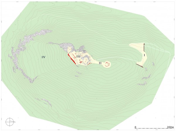

16.jpg [ 2.92 MiB | Zobrazeno 33351 krát ]
Celkový plán hradu Kalicha (letecká fotogrammetrie a letecký lasersken Argus Geo s.r.o., zpracování P. Hlavenka, geodetické zaměření M. Sýkora - J. Šály, tvorba plánu M. Sýkora). Patrné jsou tři hradní oddíly - dolní oddíl (I), vysunuté opevnění (II) a jádro (III). Oddíl IV, dříve považovaný za tábořiště vojsk, nenese známky středověkých aktivit. Zdá se, že k tomuto účelu sloužil oddíl I a zvláště hrad Panna (od r. 1423). Ostatně hrad Kalich byl spíše rezidenčním sídlem J. Žižky a jeho rodiny.

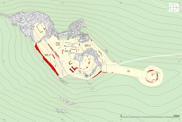

23.jpg [ 1.49 MiB | Zobrazeno 33351 krát ]
Detailní záběr jádra a vysunutého opevnění s vykreslením dochovaného zdiva a terénních reliktů (odkaz stejný jako výše)

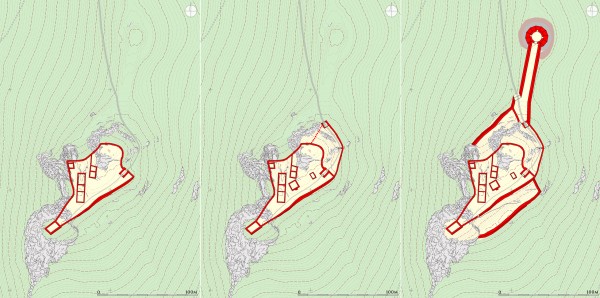

54.jpg [ 2.95 MiB | Zobrazeno 33351 krát ]
Tři varianty vývoje hradní dispozice. Osobně se kloním k variantě poslední, tzn. že oddíly II a III jsou výsledkem jedné stavební fáze z r . 1421. Oddíl I může být starý jakkoliv. Vede mě k tomu identická stavební technika a provázanost (stavební i logická obou částí). V jádře je patrno několik obytných staveb, zejména trojdílný palác.
Naposledy upravil sykora277 dne 29.10.2013 - 18:54, celkově upraveno 1

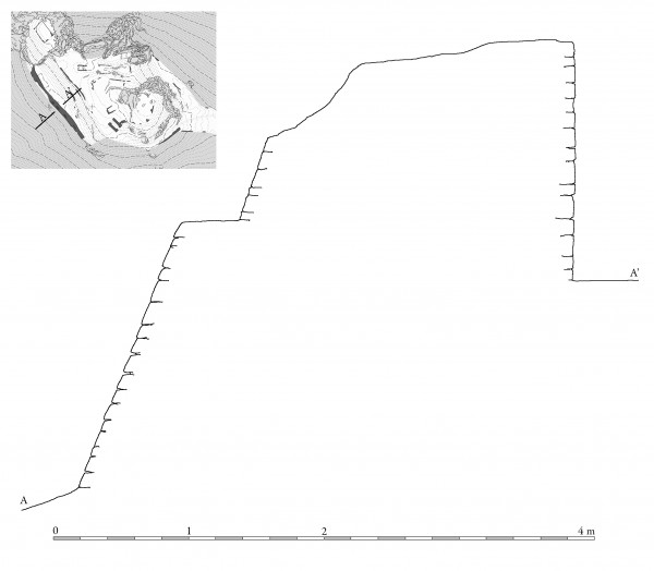

32.jpg [ 567.48 KiB | Zobrazeno 33351 krát ]
Řez obezděným náspem na Kalichu (měření J. Langhamer, kresba M. Sýkora).

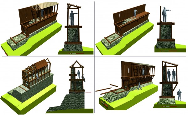

56.jpg [ 1.47 MiB | Zobrazeno 33351 krát ]
Různé varianty zakončení náspů, oné "ohrady z srubů" (lignis municione) Vavřince z Březové (3D model I. Lehký)
