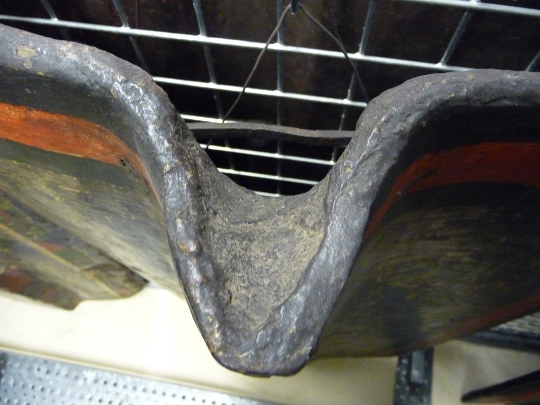

"Pavézy majú zoban (teda akýsi zobák) 'Středové žebro nahoře obvykle vybíhá v masivní zoban, jehož funkce však není dostatečně objasněna.'
Nemôže to byť pomôcka na položenie kuše, píšťaly, atd. na lepšie zacielenie? (Viem, že je na to príliš čudne, teda šikmo tvarovaný.) Alebo potom pri očakávanom útoku jazdy sa mohla pavéza zaraziť do zeme, nakloniť smerom k obrancovi a do zobana vložiť kopija a takisto jej koniec vraziť do zeme. Tým by vznikol trojuholník, v ktorom mohol byť skrčený obranca. Vtedy by aj ten zoban mal ten správny sklon. Čo myslíte? ...

Funkci toho zobce na pavézách jsme se před lety také pokoušeli nějak vysvětlit a vymyslet pro něj nějaké smysluplné využití, ale nebyli jsme úspěšní :wink:. Názory byly různé, každý by nějakou funkci pro zobec měl, ale nedošlo ke shodě.
Tvary pavéz jsou natolik rozličné, že ani nemůžeme říci, že je u nich zobec obvyklý. Některé pavézy zobec mají, jiné zase ne. Zobec může být široký nebo úzký, někdy špičatý. Některé šíty nemají ani to středové žebro, jiné by zase mohly sloužit za oporu hned dvěma píkám. Horní okraj může být rovný, trojúhelníkový, zvlněný nebo oblý. Liší se hodně i rozměrově. Výška sice kolísá kolem jednoho metru, ale poměrně výrazně.
Pokud se týče pokládání kuší a palných zbraní do žlabu v zobci pavézy, tak to nepovažuji za pravděpodobné. I když byli tehdy lidé menšího vzrůstu, tak pavéza vysoká cca 1 m sice kryla klečícího pavézníka, ale pokud by se přes něj někdo natahoval, aby položil svou kuši nebo píšťalu na jeho pavézu, tak by to asi k ničemu pozitivnímu nevedlo. Oni nebyli pavézníci zas tak pasivní a tak "zbyteční", jak by se nám dnes zdálo. Jejich secvičení bylo důležité, aby nebyl šik snadno rozražen nebo rozstřílen. Proti střelbě či pěchotě se pavézy musely vzájemně překrývat a fungovat jako celistvá řada, při obraně před jízdou zase museli pavézníci umožnit boj pikenýrům a řadu rozvolnit. Kdyby měli pavézníci brát ohledy na střelce opírající si své zbraně o jejich štíty, asi by to nefungovalo.
A myslím, že o píkách (dříví praporečném) můžeme říci to samé. Když pikenýr stojí v šiku, tak má píku na zemi a nijak ho nezatěžuje. Když ji pak skloní k boji, je zbytečné ji opírat o pavézu. Jestliže útočila jízda, bylo třeba, aby přední řady zašláply píky koncem do země a naklonily je do úrovně koňské hrudi. Tady pavézy silně překážely a ty zašlápnuté píky musely procházet mezerami mezi nimi, což je poněkud "naředilo". Pikenýr za pavézníkem držel píku normálně ve vzduchu a zřejmě se pokoušel zasáhnout jezdce. No, měli to zkrátka vymyšlené tak, aby šik odolal jak palbě z ručnic a kuší, tak i útoku jízdy a pěchoty. A vůbec nepochybuji o tom, že se výcvik šiku přizpůsoboval charakteru potenciálního nepřítele, protože mezi německou těžkou jízdou, landsknechty, uherskou lehkou jízdou apod. byly zásadní rozdíly.

Díky. Po prečítaní tohto príspevku (pána Picka) mi dochádza, že pavéznici boli niečo ako Falanga, alebo rýchla a pohyblivá vozová hradba. Tiež ma prekvapila výška pavézy 1 m, myslel som že to bolo tak od 1,2 do 1,5 m (podľa fotiek a kresieb). Čo sa týka podpory pre píšťalu, kušu apod. tak som myslel že strieľal sám pavéznik, ale podľa kontextu pavéznik bol iba pavéznik a nie strelec. Ako podporu pre strelnú zbraň to môžme teda vylúčiť. Čo sa týka zobec ako opierka pre kopiju (piku), ešte stále sa mi to zdá pravdepodobné (do chvíle, kým sa nenájde lepšie vysvetlenie). Možno urobím k tomu skicu. Každopádne moc si pochvaľujem že sa tým zaoberáte a musím priznať že sa môj pohľad na českú kotlinu trochu mení. Bol síce dobrý, ale je lepší.
Prikladám skicu. Výhodou by bolo, že takáto konštrukcia by stála aj bez obrancu a dokázala by útok spomaliť, ak by obranca nemohol za pavézou stáť. A tiež by bola mierne účinná ak by obranca pred nájazdom ušiel, čo sa hlavne v prípade Turkov stávalo často.

K té skice bych uvedl toto. Pavézu v českém vojsku opravdu nosil a v boji ovládal pavézník, který za tuto namáhavou činnost dokonce pobíral větší žold než ostatní vojáci.
Základní zbraní těžkého jezdce bylo kopí dlouhé asi 3 m a proto musel mít pěšák na obranu před jízdou kopí delší, dlouhé alespoň 4 m nebo raději více. Někdy se toto dlouhé kopí označuje jako "dříví praporečné" (praporce bývaly na dlouhých žerdích), ale je jisté, že se jednalo o píku.
K té podepřené pavéze. Máme vyzkoušeno, že volně postavená pavéza pouze zapřená "berlú" se snadno srazí pouhým kopnutím či odstrčením a stržením halapartnou dopředu se pak stává snadnou kořistí útočníka.
