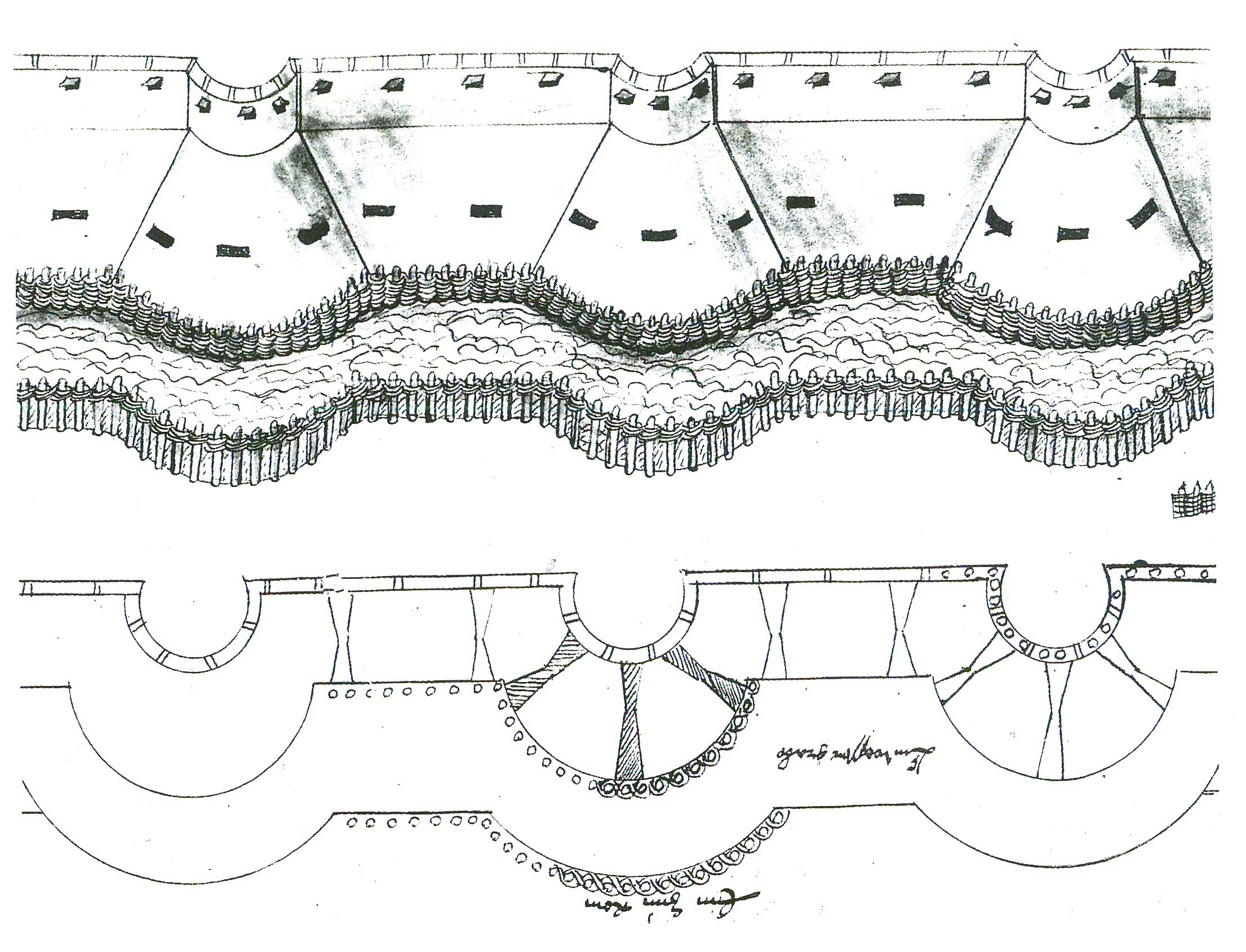

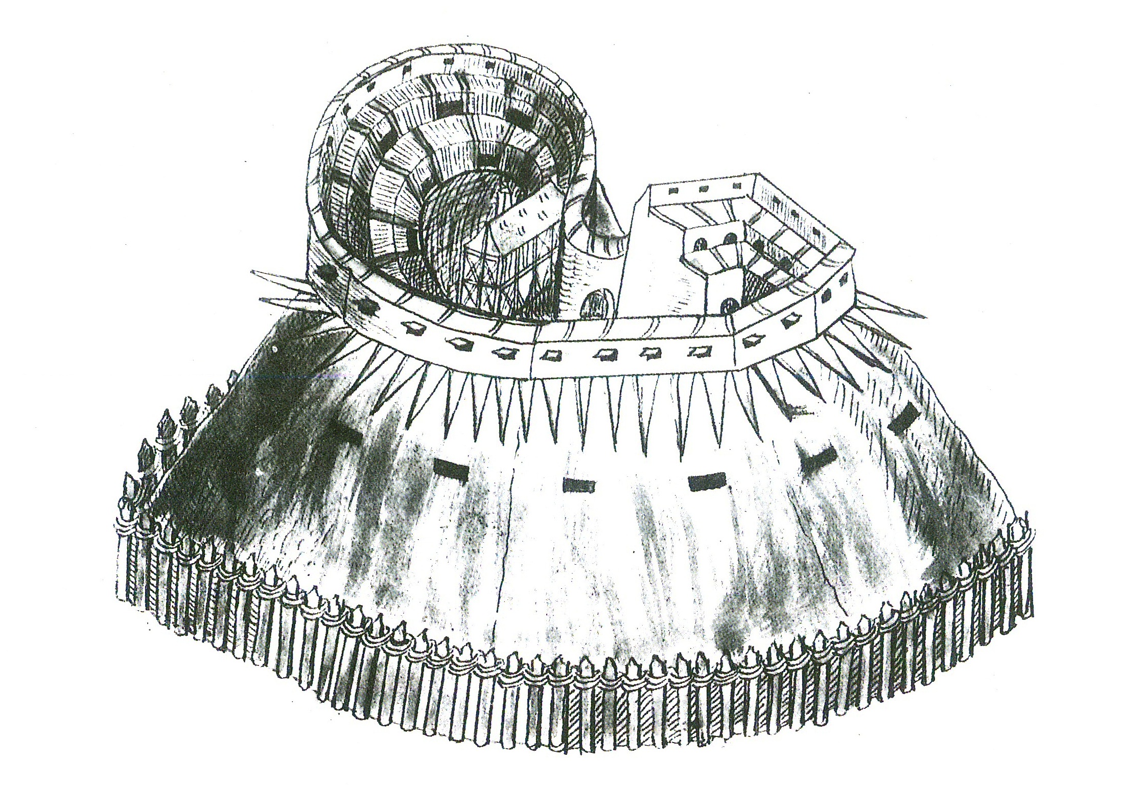

144.jpg [ 1.08 MiB | Zobrazeno 16373 krát ]
143.jpg [ 979.21 KiB | Zobrazeno 16373 krát ]
Vyobrazení různých opevnění v rukopisu Rei tormentariae. Údajně pochází z přelomu 15/16. st., já si myslím, že je o něco starší. Jen tak mimochodem, velmi zajímavý je první objekt. Tak nějak si představuji hrad (či co to bylo) Mazanec, vystavěný asi až Jakoubkem z Vřesovic, ale o něm jindy.

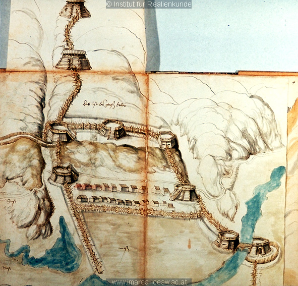

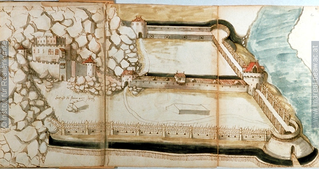

Příspěvky: 37

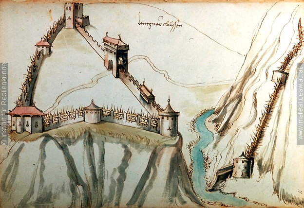

149.jpg [ 198.24 KiB | Zobrazeno 16373 krát ]
147.jpg [ 223.46 KiB | Zobrazeno 16373 krát ]
146.jpg [ 149.53 KiB | Zobrazeno 16373 krát ]
150.jpg [ 185.68 KiB | Zobrazeno 16373 krát ]
Vyobrazení různých opevnění v Tyrolské hradní knížce (asi Jörg Kolderer) z l. 1508-10.
Všechny ikonografické podklady jsou sice mladší něž Kalich, ale těch pár desítek let asi nehraje vážnou roli. Dokonce si myslím, že právě s rozlivem husitských žoldnéřů po Evropě dochází k šíření jejich stavitelských technik a že to co zde vidíme, je jimi inspirováno. A pak je ještě otázka, odkud se vzaly basteje a rondely...

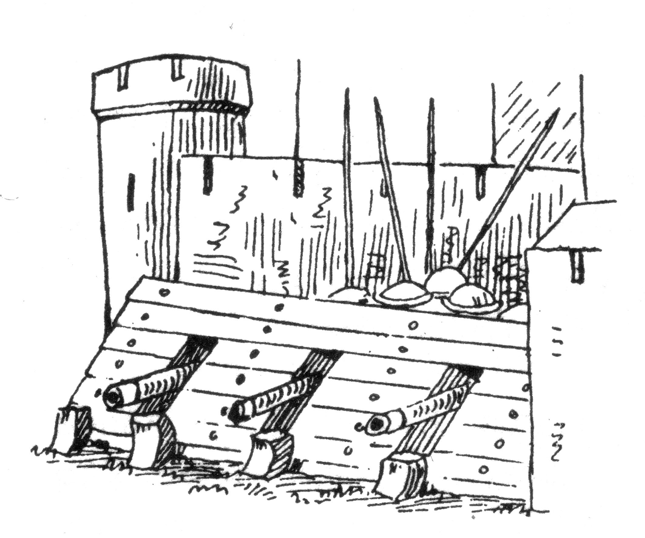

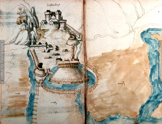

A docela zajímavý prvek je i tento:
166.jpg [ 911.79 KiB | Zobrazeno 16372 krát ]
Takovou dřevěnou hradbičku asi už nikde nenajdeme a ani v archeologické evidenci nám nezanechá příliš stop. Je to jen takový námět k přemýšlení o adekvátnosti hodnocení obranschopnosti sídel, jejichž poznání je dosti limitováno stavem dochování..
Obrázek pochází ze Švýcarské obrázkové kroniky.

Přiznám se, že na ty tyrolské pevnosti jsem chtěl v této souvislosti upozornit, ale přišly mi časově natolik vzdálené od první husitské války, že jsem si to netroufnul :wink: . Rovněž tak Maxmilián I. a další renesanční záležitosti. Ale něco podobného můžeme vidět na obraze od Simone Martiniho: Kondotiér Guidoriccio da Fogliano obléhající Montemassi (1328-30).
Parkán hradu je opevněn jakýmsi obezděným valem s dřevěným ochozem. A rovněž bych zde rád upozornil na luxusní vyobrazení velkého praku.
